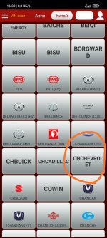

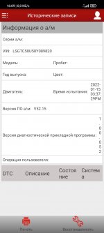

Скажи пожалуйста, не подключается к Шевроле Авео 1.6 2008 г. И пишет ,что только с 2009 ,почему так и кстати,эта модель не правильно написано название в программе.
И подскажите пожалуйста Шевроле например Авео 1.5 в каких производителях искать эту марку? В Европе нет ,в Азии нет,только в Америке и в Китае, но насёт Китая читает только с 2009 года

смотри в Америке GM там отдельная секция для всех марок этого бренда

Шевроле Авео он же Деу Калос. Заходи через Деу и все получится
