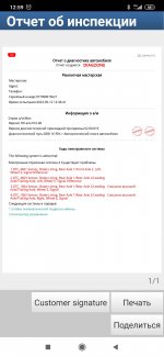

Сегодня подключался к Man. Что интересного... На третьем Пине в разъеме OBD +19v. Перед подключением не проверил напряжения на пинах, обычно проверяю. Адаптер выжил. Скрин прилагаю, какие блоки по CAN удалось определить. Кстати, ещё и к Мерседес Актрос подключился, определил все блоки.

Конечно, непонятно, что за блок компьютер управления, может FFR?
