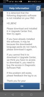

Всем привет перестала работать диагностика двигателя мерседес через камаз. Вот что пишет
    230,3 КБ · Просмотры: 17
Puede que alguna version anterior sirva, a veces es mejor NO ACTUALIZAR
