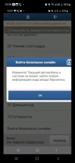

Захожу в блок .Напимер ecu выбераю снизу безопасный онлайн .файл не найден
У вас российский сервер??он закрыт уже к доступу он ЛАЙН к европпе.У меня 2 сканера,один привязан к российскому,другой к европпе,,европейский к он ЛАЙН доступен без вопросов,работает норм
