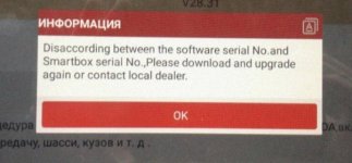

Шкода выходит ошибка серийного номера, через обновить невозможно скачать предыдущую версию марки, Самсунг android 10

Серийник не бил! Вот в чем дело!

На 045 оболочке Geely работала,на 052 не хочет.
Официально у лаунча забрали права на обновления этой марки, в связи с закрыткой политикой диагностики этой компании сейчас или возможно лаунч не смог договорится с ними.
✅Поэтому все новые авто этой марки до 2021 года можно и нужно диагностировать через марку "ECUAID", она спокойно берет их. Видимо лаунч придумал такой обход запретов.
