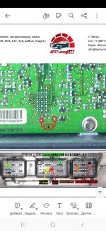

Подкинул туда где и должно быть 12в. Правый разъём-противоположный форсам. На форсах да шим сигнал выловить не мог нет подходящего светодиода . И до этого форсы по диагностике то показывали работу то нет . Сейчас показывают работу . До этого не увидел
    1,3 МБ · Просмотры: 13
