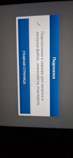

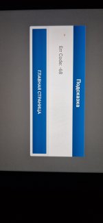

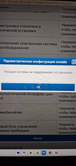

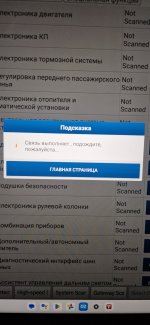

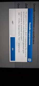

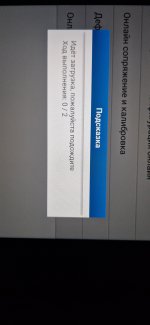

Добрый день всем..
Вчера опять пробовали онлайн кодировку на VAG
Ничего не получается
Будем надеяться что всё таки Diagzone опять подключат к Онлайну
