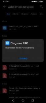

На хонор 10i. Вчера начала глючить прога не мог подключиться к авто, хотя подключался не первый раз к ней. Хотел переустановить прогу, в итоге не устанавливает

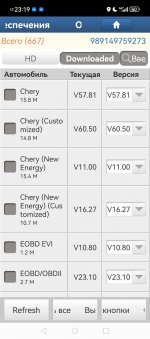

Chery Tiggo 8 Pro Max сентябрь 2023 рестайлинг.
    253 КБ · Просмотры: 15
Версия приложения 2.00.033.Версии самые новые.
Не работает, ни на одной версии, ни 27 ни 29 ни 33, версии протоколов тоже менять бесполезно. Больше месяца висит эта проблема. По крайней мере на чери у всех. Вроде и хавал тоже и подобные. Решения пока нет
