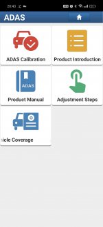

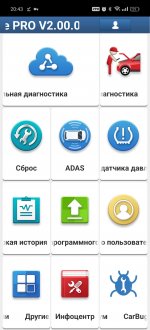

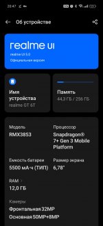

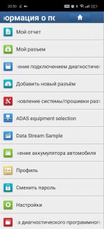

Удалось запустить приложение на 64 бит, с помощью добавления библиотек от карсканнера, но естественно работает только авторизация и пара меню, но марки не грузят так как надо родные библиотеки собирать под 64 бита
    232,9 КБ · Просмотры: 22
    130,1 КБ · Просмотры: 26
    176,5 КБ · Просмотры: 24
    227 КБ · Просмотры: 27

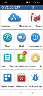

Оригинал Launch работает на 10 андроид. Сколько это можно повторять.
Работает нормально без танцев с бубном
    172,2 КБ · Просмотры: 41
    276,8 КБ · Просмотры: 39
    265 КБ · Просмотры: 38

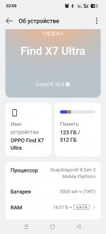

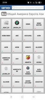

Устанавливал apk.прошивка не глобал.при установке телефон предупредил что программа для 32 бит и для запуска понадобится время.2 дня не мог скачать марки так как экран в этом меню уползал ,потом все наладилось и других проблем нет
Hola amigo.. write in English so we can understand you
Hello friend, I downloaded this version V2-00-029 and V2-00-027 and it doesn't work on my Amazon Fire 10" HD 13 gen tablet and only V2-00-020 works and I don't know what to do anymore and I would like to know what the cause is, it only works version V2-00-20 works and I asked this person who is looking at the equipment and software and he tells me that the new software does not work on the Amazon tablet, this is 100% true
