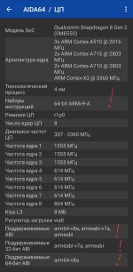

Не устанавливается xiaomi 14 , не совместимо с вашим телефоном
Все дело в процессоре вашего телефона. Скорее всего в нем нет поддержки 32 битных инструкций. Можно проверить через aida64 в разделе ЦП.

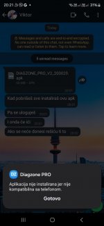

There is a problem with running DZ apk on Samsung S24 ultra 5G. On several telephones, there is a problem with the compatibility of the application on the mentioned Android devices.
I hope a solution to this problem will be found soon.
