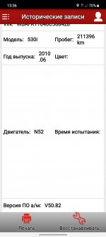

Только что смотрел бмв все подключаетьсяу меня тоже не сохраняет историю андроид 11 056 и еще одна беда, не смог подключиться к Bmw F10 F 25 пишет
что подключается и просто вылетает

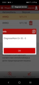

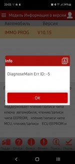

Не пойму откуда у вас immo prog? У меня нет immo prog на Diagzone 1.00.056 Тhinkdiаg есть только Reset immo.марка иммо/иммо prog

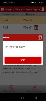

Такая же херь, а вот старой версией 33,35 читает, но пробовал только по блочновот видео как работает марка jeep, авто то же , Cherokee 2019г
Пробовал:
с байпасом sgw модуля
со спец кабелем для fca
С включеным sgw модулем

На фото и ODO есть. У меня нет этого всего. Не понимаю почему.Не пойму откуда у вас immo prog? У меня нет immo prog на Diagzone 1.00.056 Тhinkdiаg
I don't understand where you got immo prog from? I don't have immo prog on Diagzone 1.00.056 Thinkdiag
only new activation can get these 2 new menus.. older activation will not see it. to have these new menus on your account, you need to buy separately or wait your account expire , when you buy new full brand activation for extension, you will get it.. this is how diagzone works. Leo to comment why he designs his system like this.There is also an ODO in the photo. I don't have it all. Do not understand why.
I have a license until 2023only new activation can get these 2 new menus.. older activation will not see it. to have these new menus on your account, you need to buy separately or wait your account expire , when you buy new full brand activation for extension, you will get it.. this is how diagzone works. Leo to comment why he designs his system like this.
if your license is valid until 2023-04-22, that's mean you activated your device at 2021-04-22. You will not get new car brand and new reset menu released by Diagzone after 2021-04-21.I have a license until 2023Посмотреть вложение 936
