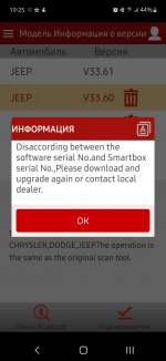

samsung s21fe, марка jeep, cherokee 2019, 2 последние версии марок дисаккординг...

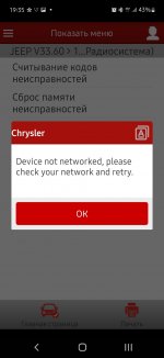

интернет есть, толком ничего не работает

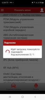

    124,9 КБ · Просмотры: 5

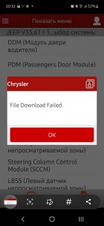

пытается что-то скачать, но безуспешно
    152,2 КБ · Просмотры: 7
or you have to install the 056apk on your hardware and not on the sd card. only the applications belong on it
теперь марка заработала, но
даже двигатель не читается и почти все системы в последних версиях 33.61-60, в момент подключения к системе выдает указанные ошибки, не читает даже ошибки, не говоря уже о сбросе и параметрах... Как это исправить?
