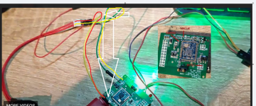

А то 1 ст линк спалил когда 12 вольт на обд подавал . Сразу ст линком + 3.3 видимо хватает для чипа
Если не сложно можешь дать схему куда конкретно подключать провода от st-link, на фото не понятно, я боюсь сжечь
    5,4 МБ · Просмотры: 45
У тебя бльтуз внутри платы раздвои их и подцепись . Медной проволокой 1мм. Можно с тоансформатора или мини релюшки от авто взять. Лакированая
У тебя плата ещё удобнее можно прямо к чипу цепанутся у меня чипы в нутри блютуз с наружи

Приветствую колега. К камню GD32 он рядом с JV700 стоит . Распиновку пришлю фото найти надо где то было питание с StLink 3.3 v. debug-25.gif
Подобно этому посмотри в нете как к GD32 ..... Распиновку и подключайся надо всего swd. Swlk. reset. 3.3v
Кто то говорит выпаивайте и шейте под дз .потом опять впаивайте и ура
