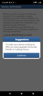

J'ai une box mucar bt200 Pro j'ai installé l'application diagzone, l'obd et reconnu mais je n'arrive pas à télécharger les mises à jour, et acheter l'activation !
Je rejoins le message d'erreur
I have a mucar bt200 Pro box I installed the diagzone application, the obd and recognized but I can not download the updates, and buy the activation!
Je joins le message d'erreur

sur Diagzone avec le mucar bt200 pro il est dit qu'il est compatible avec diagzone pro v2 alors pourquoi devrais-je le flasher ?

Hello, the new mucar out of the box will not work directly with Diagzone. You need to disassemble it, take off the black glue and programm it using a flasher. After flashed Diagzone firmware it will work. Good Luck
