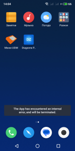

Всем привет. Вообще не могу зайти в прогу. Внутренняя ошибка. Даже не пытается открываться. Последний раз пользовался неделю назад. Выбрасывает сразу. Кто подскажет? Пытался переустанавливать, все одно.
    1,9 МБ · Просмотры: 96
После недели пользования 29 версия не захотели читать вообще шкоду октавию а5, пеже партнёр только один блок эбу видит все остальные не видит. Теперь вообще не запускается. Убрал, поставил 27 версию, поработала один день и тоже отказалась вообще подключатся. Какой то бред, сегодня 5 машин прошло мимо кассы. А после того как на 3008 пежо поменял мочевину я не смог прокачать систему и убрать ошибку с дисплея. Программа тупо не работает
