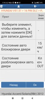

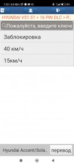

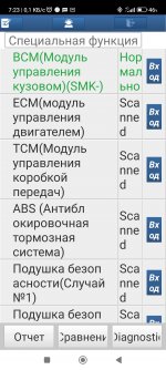

Если бы вы вспомнили где был бы очень благодарен.я мукаром на дз отключал на салярисе запирание. не помню где но там есть это точно.

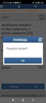

Это из-за того, что не работает онлайн, много у кого сейчас так.Пишет что-то типа обрыв связи.

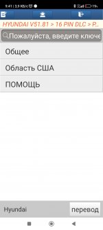

Прям как на авто ТагАЗ.Вообщем мои мучения привели к результату. Вроде все просто но непонятно зачем так запутывать.Если кому интересно , все работает если выбрать- область США.
Это как?Подключайтесь напрямую к кан шине, должно всё заработать
Распиновка на колодке диагностики поможет. Там по схеме видно что куда идётЭто как?
Подключаете сканер не в обд разъем а проводами к кан шине берете h-can и l-can от сканера и подключаете к соответствующим пинам шины где нужный вам блок висит, далее через марку подключаетесь как обычноЭто как?
Спасибо надо будет попробовать . Впринципе я уже нашел где оно спрятанно было.Выше написал.Подключаете сканер не в обд разъем а проводами к кан шине берете h-can и l-can от сканера и подключаете к соответствующим пинам шины где нужный вам блок висит, далее через марку подключаетесь как обычно

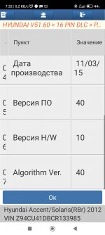

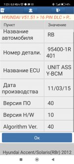

К сожалению. Остаётся только понимать что RB засунули в американский рынок. Глюк проги похИнтересно как попросить разработчиков чтобы исправили?
