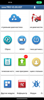

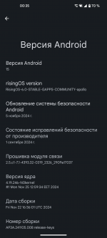

На 15 ведре работает))
    383,6 КБ · Просмотры: 43
    173,7 КБ · Просмотры: 42
