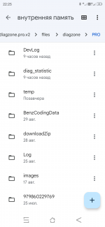

Она и не откроется, до этого делали back up кодировок?Спасибо . Только никак не открывается.
Хорошо. Если у вас опыт был. То может вы согласны сделать? Я бы к вам машину отправил. Москва, М.О.В папку benz coding скопировать этот файл и сделать restore кодировки.
