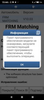

Подскажите, пжста, надо взбодрить BCM, т.е. вывести его из режима защиты одной из цепей (левый стоп-сигнал). Как я понимаю, для этого следует использовать фукнцию FRM-matching. Однако, при попытке это сделать появляется сообщение:
Если кто-то сталкивался, подскажите, чё делать?
Какой пакет загружать, как называется, где брать, ни чего не понимаю:((
Попытки откатить к более старым версиям ПО для LR&Jaguar ничего не дают :(

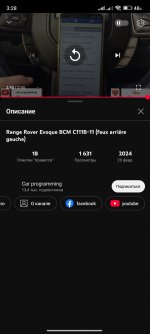

Мне кажется FRM это чистый бмвешеый модуль, когда фары заменил чтобы быстро закодировать через эту прогу, на Ленд Ровер тоже он есть? Пойду гуглить

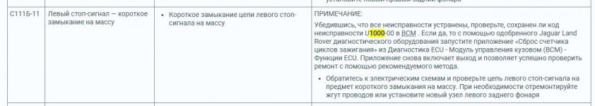

Начал читать описания к ошибкам, и когда дошел до C111B увидел следующее:

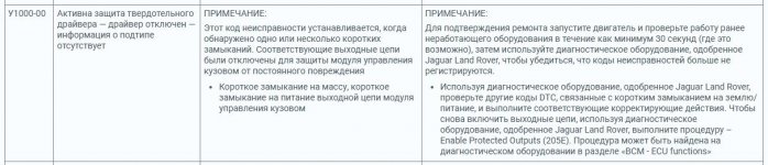

А в описании самой U-1000, вот что:
