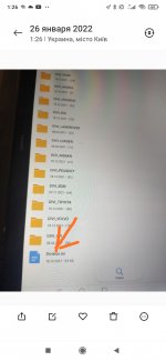

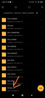

Загрузочные Пакеты опять обновляются каждый раз баг не исправлен
Значит друзья я нашел баг почему каждый раз обновляются загрузочные пакеты, в папке RESET DIVISION неполный DIVISION.ini Файл у меня на планшете 9.9кб а на телефоне 357байт,

Я просто нажал извлечь файл каждого загрузочного пакета
У меня только ленд ровер один постоянно грузиться
Спасибо, помогло,теперь пишет что нужно выбрать хоть один пункт👍
