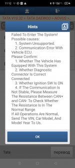

Уважаемые разработчики слёзно прошу. Прислать мне распиновку вашего лаунча и прошу подсказать распиновку. Дэу ноус ультра. 2011 года. Так как не могу связаться с ним программное обеспечение, я нашёл на сайте. У вас и скачал.

Have you checked to see if the electrical diagram is actually the same as the one in your car? It's very strange that the connector is standard 16pin obd2 and the pinout is so different. I hope I didn't damage your interface. My colleague gave a good tip, you can make the bridge with wires and try to access it.В интеллектуальной диагностики он тоже не определяет сам что за модель и не связывается , я, кстати, нашёл распиновку своего обд вы не могли бы проверить? Её. Может быть, дело в другом?

В букваре на ваш авто будет вся информацияЕсьть новости хорошие , приезжал мастер, так как у меня горе АБС и нужно было удалить ошибку. Я обратил внимание, что у него переходник. Самодельный с торчащими проводами. Нам нужно прочитать АБС, он перекидывает с 1 провода на другой. Я говорю, а можно через твой переходник подключиться? Он говорит: "ну подключись, я засовываю наш лаунч". И вуаля всё работает. Я у него спрашиваю: дай распиновку. Короче, не дал мне он распиновку, но факт, что. Вопрос в распиновке. 7 пин калиния На лаунче и шина на автомобиле, этого будет достаточно или ещё что-то нужно?
Пины обд 6 и 4 на 16 и 4 и 9 или 12 на 7 и пробуйте7 пин калиния На лаунче
