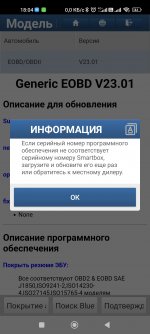

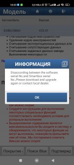

Качай диаг про 2 последний.раьотает тол ко с ним эта х няВ чем же проблема,свисток уже лежит без дела месяца 3.Как можно исправить данную проблему раньше все отлично работало.После обновление на синию перестал работать.Пришло это гребанное обнавление и такая ерунда ставил уже на разные телефоны,автомобили и т.д.Был раз что начал работать ну после всего заново перестал работать.Что посоветуете делать.Разные варианты пробывал.Даже телефон форматировал) Или возможно неисправность внутри ?

Закачайте заново, даже с закончившейся подпиской это можно сделатьПодписка закончилась пару месяцев назад. Все, без вариантов?
Вообще пофиг когда кончиласьЗакачайте заново, даже с закончившейся подпиской это можно сделать
надо все перекачать все марки и лучше с форматом всего андроидаИ после него
То есть не сносить все, а просто перекачать ?надо все перекачать все марки и лучше с форматом всего андроида
Сносить всё и почистить перед этим кеш в программе. Потом всё заново установить на планшет или телефонТо есть не сносить все, а просто перекачать ?
А я просто зашел в скачаные, выделил все марки и нажал скачатьСносить всё и почистить перед этим кеш в программе. Потом всё заново установить на планшет или телефон
