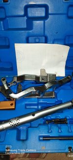

SALUT mon ami , le problème ça vient de arbre à came d'échappement il est Mal calé a cause de kit de calage sur la photo c'est un kit pour les moteurs vti et thp voici le kit pour le moteur purethec.
Привет друг. У меня vti. Но пришлось докупать электронный угломер. Всё выставил по углам, впускной 0.25 градуса а выпускной 0.60 градуса. И всё заработало. Хоть и метки на звёздочках совсем несовпадают.
