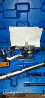

Обратиться в специализированный автосервис.Поменял цепь. В Пежо 3008. Все по технологии. Выставил метки. Поставил все предохраняющие фиксаторы на маховике и на расспредволах. Пробовал завезти. И в ответ тишина. Кто подскажет что надо сделать?
На моторе от БМВ не много все по другому и с другим спец инструментомПоменял цепь. В Пежо 3008. Все по технологии. Выставил метки. Поставил все предохраняющие фиксаторы на маховике и на расспредволах. Пробовал завезти. И в ответ тишина. Кто подскажет что надо сделать?
Там нужно valve tronic в крайнее положение выставитьПоменял цепь. В Пежо 3008. Все по технологии. Выставил метки. Поставил все предохраняющие фиксаторы на маховике и на расспредволах. Пробовал завезти. И в ответ тишина. Кто подскажет что надо сделать?
Спасибо. Сча попробую.Там нужно valve tronic в крайнее положение выставить
Пежо 3008 бензин. Ep6 простойНа моторе от БМВ не много все по другому и с другим спец инструментом
Так это и есть бмв. С непосредственный впрыск. Без турбины.Пежо 3008 бензин. Ep6 простой
Не готов сказать. Я не механик. Но машины после таких процедур видел . которые не хотели заводиться. Там сразу по диагностике родным софтом тонна ошибок по несоответствии синхронизации вылазит . про диагноз не скажуТакой??
Пробовал и в одну и в другую. Тишина.Там нужно valve tronic в крайнее положение выставить
Так тут же все понятно что метки не совпалиУ меня вылезли ошибки по датчикам двум кислорода и выпускному распред валу.
там поршни должны стоять не в ВМТ, а посрединеВыставил распред валы. Зафиксировал. Потом в маховик вставил фиксатор
