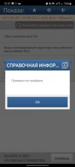

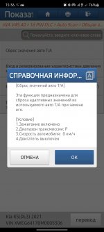

Свежий случай. Ауди А6 2017 года отказала прога в разводке колодок. Санта фе 2021 года та же фигня.

Подтверждаю, проблема присутствует. Hyundai
Santafe 2021г. Бензин 2.5
Не работает функция развести колодки.
Как через марку, так и через сбросы.
Откатывали по несколько версий марки и сбросы.
Итог одни, не выполнено и зажигает гирлянду ABS, esp...
Kia Sorento 4, его брат, все тоже самое.
Клиент оказался принципиальный, не работает, гони деньги за обновление обратно.
Хотя здесь явный баг софта, вот чей, понять сложно.

Менял колодки вспомнить бы когда, все работало без проблем, тут дело у меня не только с развести колодки, но и другие исполнительные механизмы не работают и калибровка руля и сброс коробки, может сможете проверить? Я думал только у меня проблема

Менял 6 мая, и коробку скидывал ранее до этого. Все работало, а теперь вот пишет проверка не пройдена
Санта фе 20 года не получилось калибровать датчики мёртвых зон.
Hyundai/Kia после 2018г/в не работают тесты/кодировки в диагзон, разработчики игнорят проблемы, что сдесь на форуме, что по электронной почте. Проблема именно в сервере диагзона, другой цвет работает.
