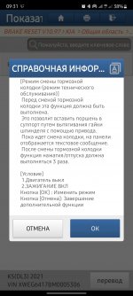

Всем привет. Месяц назад менял кододки, развел их без проблем. Тут решил одну из направляек поменять, была ржавой. Хотел снова развести, и оба ошибка. Что может быть?

Нет. Ручник опущен, зажигание вкл, двигатель выключен. Нажимаю ок, и такое вылезаетРучник не ставишь?

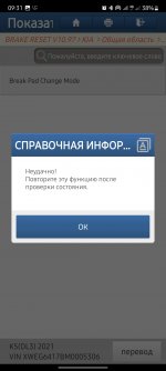

Ни одной ошибки, они вот именно загораются после того как нажимаешь ок при попытке развести, до этого все работалоа почему горит аутохолд , абс , епб , пяная дорога , ошибки ? может они мешают .
а почему горит аутохолд , абс , епб , пяная дорога , ошибки ? может они мешают вылезают после нажатия кнопки ок,

Короче перепробовал все и в ручную и в авторежиме, и через спец функции, результат один и тот же. Ошибок никаких нет. Странная ситуацияИ ещё бывает разница между запуском в самом блоке или через "все функции"...

Нет, туда тоже не заходит, пишет ошибкаА через "тестирование" срабатывает? Есть сервисные функции, а есть тестирование ....
Пробовал, не получаетсяПопробуй Версию спустить. Сталкивался с таким только на марке Hyundai. То есть развести нет никаких проблем а вот обратно Из сервисного мода выйди не получилось, Версию спустил И получилось. Такие же танцы с бубном Был на thinkdiag+.
