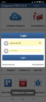

На Xiaomi 12T Pro с Андроид 14 и Xiaomi Hyper OS , apk работал, пока сервер не вздохнул - тепер ничего не работает а востоновления пароль из апликацию и вебсайт тоже не работает
    408,2 КБ · Просмотры: 21
Il legatura cu imposiblitatea de a ma loga in aplicatie si aparitia erorii ,,parola incorecta" am gasit o ciudatenie intr.un log creat de aplicatia 1.57. Cumva aplicatia vede o alta serie a conectorului
Seria mea este 986496249300 iar log.ul arata alta serie si nu ma pot loga. Nici in 0.24
