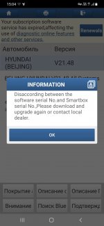

Оч интересно, почему тогда пропадают ранее скачанные версии, вот недавно взял старый планшет, все работало, а теперь пишет disaccording и т д и т.п, загружаю по новой, и все Ок, но я ЕЕ не удалял и обнові не ставил. Версия оболочки 2,007, подписка действительна. Вопрос, какого йуха єт все происходит, есть разные версии(Эт для умников) и 2,0024 и 2,0027. Вот была раньше Красная версия, 1,0058, как пулемет работала, как придурок обновился, и усе...

Объясню почему не работают. На момент работы с 57-й версией адаптеры перепрошивались автоматически под неё. После выхода новых версий - они прошиваются на версии выше соответственно уже с прежними не работают так как новейшая версия прошивки привязана к определённым версиям софта. Но попробовать есть смысл, советую отключать интернет
Доброго времени суток! У меня точно такая же ситуация к этой марке не подключается
