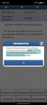

Не работает одна марка.
  • Автор темы Автор темы rencom
rencom
Ругается на серийник.
Лицензия актуальная.
Пробовал разные версии софта ,разные версии диагзоне. Устанавливал на разные версии андроид.
Эффекта нет.
Проверьте кто-нибудь плз. Марка - hyundayi(benjing) вообще запускается ?
Какие варианты могут быть есть ?

И интернет есть.
Ещё раз.
До выбора машины дело даже не доходит.
На скрин гляньте.
Проверьте кто нибудь плз.
Запускается эта марка вообще ?
Она небольшая

Мне кажется , проблема вообще на серверной стороне.
В файле марки , есть какая то привязка к адаптеру.
У меня она криво сгенерированна.
Совершенно верно . Программа должна подключаться к адаптеру и загружать марку, даже если только 4,5 и 16 пины подключить
К сожалению марки не хранятся на сервере и генерируются автоматически непосредственно на устройстве пользователя подкачивая исходник и удаляя его после генерации. Соответственно я бы установил на другой андройд дабы исключить этот момент
Тогда вообще непонятно.
У других эта марка работает.
Я разные версии оболочки и марки пробовал.
Какая то специфика работы с конкретным адаптером ?
