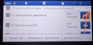

Мой вам совет- оставьте авто и дайте его спецам . С вашими знаниями можно только хуже наделатьЗдравствуйте, по итогу у меня все равно ничего не получилось, куда я только не тыкал и не заходил- ничего не вышло. . Заходил и через вкладу сброс(обнуление АКБ) и через блок акума и все мимо.У вас почему-то отличается на картинке, не знаю почему. И guided functions у меня нету, на фотках будет видно, что имеется у меня. Может из-за того что снят задний бампер и соотвественно отключены парктроники, фонари и снят еще фаркоп, но сомневаюсь что из-за этого. По двигателю и коробке ошибок нету.
Диагностикой пользуюсь без интернета
Прибор kingbolen
Программа Diagzon v00.20

Вы быстро делаете поспешные выводы, а ведь все мы с чего-то начинаем. Я у вас спрашиваю, не чем можно прописать этот акум, а почему МОИМ прибором(kingbolen) у меня не получается? Ведь у человека на скрине реально больше функций, но почему? Из-за версии программы? Из-за версии самой марки? Из-за офлайна? Из-за закончившейся подписки на моем адаптере? Из-за особенностей авто? Или что? Вот что мне хотелось бы от вас узнать. Почему, как и для чего его прописывают, я отлично понимаю. У знакомого есть Вася и с большой вероятностью я спокойного его обнулю, но я хочу своим недолаунчем это сделать. пока только такие эмоции от этого прибораМой вам совет- оставьте авто и дайте его спецам . С вашими знаниями можно только хуже наделать

Все три вопроса влияют прямо на возможность . Сама же оболочка вообще от васи не отличается , ни одной функцией . Посмотрите версии Ауди пониже повыше , но если подписка закончилась то свежей версии не будет , возможно в этом и дело , купить подписку тоже как бы не помешает .Из-за версии самой марки? Из-за офлайна? Из-за закончившейся подписки на моем адаптере

Добрый вечер, на стрелочку нажмите и будет guided functionsЗдравствуйте, по итогу у меня все равно ничего не получилось, куда я только не тыкал и не заходил- ничего не вышло. . Заходил и через вкладу сброс(обнуление АКБ) и через блок акума и все мимо.У вас почему-то отличается на картинке, не знаю почему. И guided functions у меня нету, на фотках будет видно, что имеется у меня. Может из-за того что снят задний бампер и соотвественно отключены парктроники, фонари и снят еще фаркоп, но сомневаюсь что из-за этого. По двигателю и коробке ошибок нету.
Прибор kingbolen
