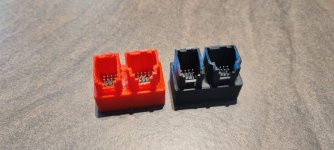

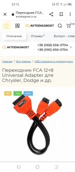

Увидел на фото какой переходник я использую, может этот переходник не подходит ?Может что то с проводкой ?
Походу да. У меня такой и работаетУвидел на фото какой переходник я использую, может этот переходник не подходит ?
У меня другойПоходу да. У меня такой и работает
Да для программирования, но сказали что работает и для диагностики и удаление ошибкиТа уже посмотрел что да другой . Это вроде как для программирования
Но походу не работает для диагностикиДа для программирования, но сказали что работает и для диагностики и удаление ошибки

Посмею предположить что для X тула скорее всего используется другая распиновкаДа для программирования, но сказали что работает и для диагностики и удаление ошибки
