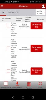

Необходимо их обновлять не всей кучей а по одной и тогда будет вам счастье.
1. Клацаем по галке выделить все марки
2. Клацаем ещё раз по этой же галке что бы снять выделенные марки.
3. Заходим в подраздел марки допустим Audi (справа от марки галочка которая разворачивает подменю, в котором находяться марки спецфункций)
4. Выбираете одну спецфункцию
5. Жмакаем на кнопку обновление одной кнопкой.
Данные манипуляции неообходимо проделать так с каждой спецфункцией. Скрин приложу обратите внимание на текущую версию марки и на предлогаемую к скачиванию. Когда фигачишь их все кучей то версия марки остаёться прежней, а когда по одной то она обновляеться.
