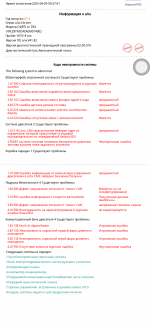

mucar 19 версия, вчера нужно было прочить ситроен c4, скачал марку -подключиться так и не смог, через марку обд подключился скинул ошибку.. раньше ситроен не пробовал.
По Citroen, версия 19, Прибор Dbscar5, тесты, исполнители работают!
    285,4 КБ · Просмотры: 48
вручную правильный тип двигателя выбирал ?
В автоматическом состояние вобще не подключился, всегда запрашивает вин и дальше не подключается. В ручном все варианты с4 перепробовал. Просит вин, вводишь, предлагает удостовериться что это тот вин, подключение и после выводит не удалось подключиться к авто...
Случаем ГБО не стоит? Если да, то перед подключением выйми предохранитель на газ под капотом.
