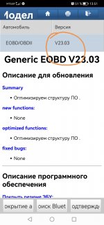

Я вот хотел бы обновить, но как это сделать. Скачивает и пишет установка вручную. Куда и как это сделать???? Может подскажет кто.

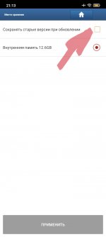

Да всё нормально установил. Понравилось то что изменилась терминология, теперь более понятно где что в терминах. Но, есть все таки косяк это у меня одного или у всех так. Раньше можно было откатить версию назад,на ту или иную машину, а счас что то не хочет. Скачивает, но не устанавливает. Если есть возможность проверьте у себя.У меня пока работает без сбоев
Используйте эту функцию!Да всё нормально установил. Понравилось то что изменилась терминология, теперь более понятно где что в терминах. Но, есть все таки косяк это у меня одного или у всех так. Раньше можно было откатить версию назад,на ту или иную машину, а счас что то не хочет. Скачивает, но не устанавливает. Если есть возможность проверьте у себя.
Я так понимаю это надо было сделать перед скачивание. А потом уже начинать скачивать. Придётся удалить и заново переустановить и скачать всё.Используйте эту функцию!

Не дождался я вечера . Установил на телефон и поставил галочку , все равно нельзя откатить .Всегда будут проблемы.
Сохранять старые версии в настройках установлено? Попробуйте удалить программу и в внутренней памяти телефона папку diagzone, и установите по новой.Вот у меня и здесь больше нечего не добавляется.
