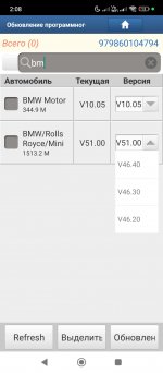

Я держу две версии , к примеру БМВ сбросил технику по колодкам только 027 версией
