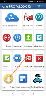

K kirobashev79 New member 28.02.2023 #1 Hello, how to upgrade microcode for my device to get started working as PRO ??

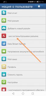

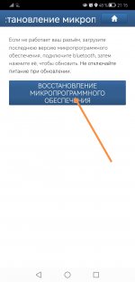

Пётр77 Active member 28.02.2023 #2 kirobashev79 сказал(а): Привет, как обновить микрокод для моего устройства, чтобы начать работать как PRO ?? Нажмите, чтобы раскрыть... Вложения Screenshot_20230228_211540_com.diagzone.pro.v2_edit_41035429074988.jpg 337,4 КБ · Просмотры: 82 Screenshot_20230228_211548_com.diagzone.pro.v2_edit_41057144906755.jpg 252,4 КБ · Просмотры: 80 Screenshot_20230228_211554_com.diagzone.pro.v2_edit_41080173117168.jpg 200,8 КБ · Просмотры: 78
