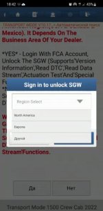

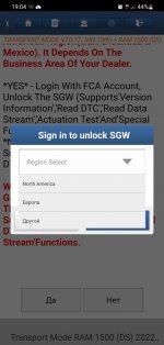

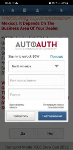

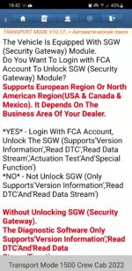

Не только. Сброс сервиса, например, тоже в обход SGW можно сделать. Думаю и другие операции могут быть доступны.Можно, только толку немного, разве что ошибки можно потереть
Вчера заезжал jeep 4x4 2018 год, SGW. Нужно было поставить колодки в сервисный режим. SGW bypass + thinkdiag + DZ 2.019 - никаких проблем, зашёл в блок ABS включил/ выключил сервис, думаю остальные функции также будут работать.Можно, только толку немного, разве что ошибки можно потереть
Ну если попадется ещё. В fiat заходил и удалял ошибки по моторнику.А ты попробуй в моторник зайти, или в Body, будешь неприятно удивлен
