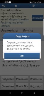

Здравствуйте. Не могу продиагностировать не одну марку через телефон Самсунг s23. К свистку подключается определяет вин затем при начале диагностики всплывает ошибка служба диагностики выполнена неудачно, запустите ее снова. И так несколько раз циклично. До этого был Самсунг s10 проблем с ним не было. Как я понимаю телефон не может вызвать diagbaseservice ( лично мое мнение) так как на Самсунг s 10 при подключении к маре всплывало окошко о начале работы diagbaseservice.
