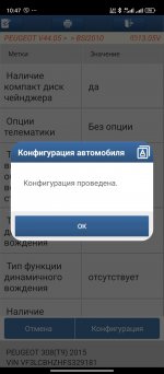

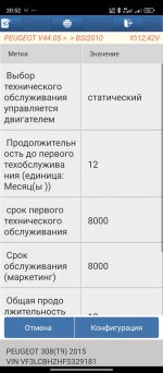

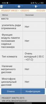

У меня кодирует, вот примеры
    152,1 КБ · Просмотры: 35
    186,1 КБ · Просмотры: 35
    211,9 КБ · Просмотры: 33
    1,7 МБ · Просмотры: 35
