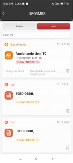

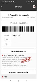

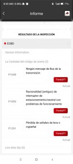

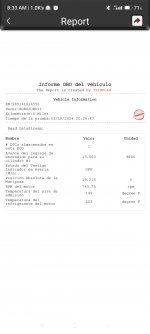

No es problema de diagzone, es la interfaz que tienes que no Lee CCD bus de Chrysler, es decir vehículos de la línea Chrysler de 2001 para atrás. Mucar/thinkcar pro no leen dicho protocolo.Estimados amigos diagzone no funciona en Jeep cherokee 2001
Ok entonces que hacer? Cuál es la solución?No es problema de diagzone, es la interfaz que tienes que no Lee CCD bus de Chrysler, es decir vehículos de la línea Chrysler de 2001 para atrás. Protocolo mucar/thinkcar pro no leen dicho
U utilizando el mismo dispositivo bt200pro pero con aplicativo mucar, si tuvo comunicación en Jeep cherokeeNo es problema de diagzone, es la interfaz que tienes que no Lee CCD bus de Chrysler, es decir vehículos de la línea Chrysler de 2001 para atrás. Mucar/thinkcar pro no leen dicho protocolo.
