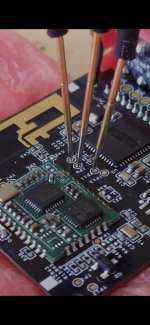

whether the device was opened and flashed by st-link ? it's a high serial number, so it's probably filled with glue
you could make small holes with pins ... just have the coordinateswhether the device was opened and flashed by st-link ? it's a high serial number, so it's probably filled with glue

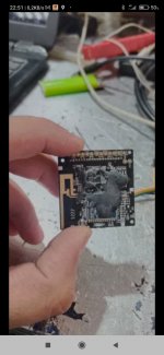

ok ponieważ poprzednik nie zakończył tematu to ja opisze temat problem nie jest w oprogramowaniu ,ponowna aktualizacja przez st nie wnosi nic do tematu rozwiązaniem GETBOXINFO FAILURE jest wymiana JV700 w moim wypadku widać pięknie na zdjęciu spalenie tego elementu
Co zrobili z adapterem, zanim spalił się multiplekser? Czy pamiętasz ostatnie auto, po którym padł multiplekser?GETBOXINFO FAILURE jest wymiana JV700
czyli klient zostawił adapter w aucie na noc w złączceze niby przez noc mu sie zepsuło
the multiplexer is a weak point for these adapters, you can even say a specially made weak pointbardziej ze dużo urządzeń tak sie zachowuje i jakoś się nie pala
thinkdiag uses the same jv700 , and I have never encountered a failure of this item , I meet such a failure only at easydiag 2 and dbscar vthe multiplexer is a weak point for these adapters, you can even say a specially made weak point
