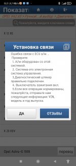

Mucar после прошивки stlink под диагзон, не могу подключится ни к одному блоку в авто ( проверено на разных авто) все время ошибка. Может кто подскажет как это исправить? До прошивки, с thinkdiag все блоки видел.
а по обд ? после прошивки адаптер обновил прошивку ? исправление прошивки пробовали ?после прошивки stlink под диагзон
Да, обновление прошивки сделал, восстановление прошивки так же пробовал делать, результата нет. По блютуз адаптер видит, подключает, но к авто не подключается. По обд так же не подключается, не находит протоколы.а по обд ? после прошивки адаптер обновил прошивку ? исправление прошивки пробовали ?
Странно , но тем не менее есть результат . Адаптер старый ? Много в использовании ?пошевелил контакты
При прошивке отсоединяли обдшный штекер от платы ?подключался не более 10 раз
dismantled the device, moved the contacts, there was a connection with the blocks. Apparently you need to use an extension cord so as not to break the contacts in the device.
Well, judging by the answer above, after disassembling and stirring the grinding of contacts, everything workedSo is work again?
ДаПри прошивке отсоединяли обдшный штекер от платы ?
Да, все верно, после шевеления контактов все заработало. Проблем больше не возникало.Ну судя по ответу выше, после разборки и шевеления притиркой контактов все заработало
