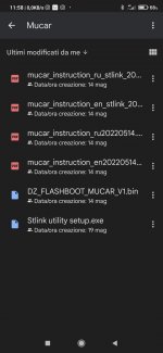

have you already done this job? can you help me?с перепрошивкой адаптера через st link
не получается прикрепить файлы
Я думал начать использовать его с официальным приложением mucar, а затем обновить прошивку, что-нибудь изменилось? можно ли это сделать кто-нибудь пробовал?с перепрошивкой адаптера через st link
Нет, надо вскрыть адаптер и к плате подключить программатор и перепрошить. И больше не устанавливать оригинальное ПО.если я смогу обновить прошивку из официального приложения ... мне просто нужно найти, где находится прошивка, и заменить ее
в личные сообщения написалPlease show us all the steps
has anyone tried it? does it become a good interface? does it work well?Нет, надо вскрыть адаптер и к плате подключить программатор и перепрошить. И больше не устанавливать оригинальное ПО.
i can't translate. do you mean it's slow?это будет отлом отлома.
I flashed and tested. Its working goodhas anyone tried it? does it become a good interface? does it work well?
Qualcuno sa come aprirlo?... (prima che lo spacco)I bought a syncar-pro, used my native shell, diagnosed a couple of machines, made sure that it worked well, but there was no control of the actuators, bought St-Link, disassembled the syncar-pro and made a mukar200 out of it, then I connected Diagzon and use it, I am quite satisfied with the work
how to open the case? if I understand correctly, then just on one side with a knife in halves and separate. It seems like the Chinese have not yet begun to fill in the cases with glue and they can be easily disassembled.
