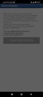

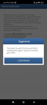

La aplicación de diagzom pro no me quiere instalar en mi teléfono móvil
Héctor Moncada
He realizado todo por instalar y no quiere llegar a cierto punto y no realiza la descarga del software.

¡Debes regresar a la aplicación thinkdiag, restaurar el software de interfaz, luego regresar a Diagzone y funcionará!
You need to go back to the thinkdiag application, restore the interface software, then go back to Diagzone and it will work!
Вам придется вернуться к приложению thinkdiag, восстановить программное обеспечение интерфейса, затем вернуться в Diagzone, и все заработает!
