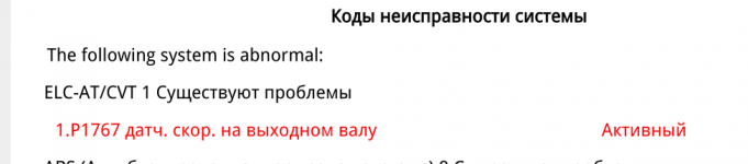

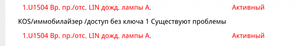

Ошибки сбросил снятием клеммы АКБ При движении ошибка АКПП появляетсяОшибки сбросил снятием клеммы АКБ, но при подключении диагностики записываются заново иммо и дождь. При движении ошибка АКПП появляется и удалить её прибором нет возможности.
Что за неисправность с АКПП я знаю, я написал о проблеме с диагностикой!
Это значит что есть ошибка в реальном времени и надо устранить обязательно Это ошибкуОшибки сбросил снятием клеммы АКБ При движении ошибка АКПП появляется
Вот это другое дело если прибор перестает реагировать. Хочу так же напомнит Что есть ошибки что Удаляются Только при входе в историю. В основном это будет в компьютере abs или srs или steering.Коллега, я это конечно понимаю! Я говорю о том, что сброс ошибки прибор не делает! Ошибка активна только в движении автомобиля. И да, прибор зависает, прибор умирает, прибор перестаёт реагировать на нажатие любой клавиши когда я нажимаю удалить ошибку по АКПП
До последних обновлений все работало. Mitsubishi Поломали. При растирании ошибок зависает наглухо19 версия. На L200 2013 дизель, присвоил ошибки по несуществующему оборудованию, а именно, по иммо бесключевой доступ и датчику дождя, не удаляет. По АКПП ошибку видит, но не удаляет, зависает на ней при удалении.
