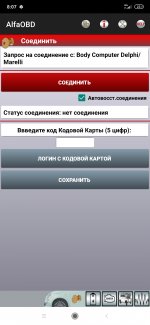

AlfaOBD и elm просят ввести код Кодовой Карты, на сколько я понимаю ето и есть пин-код IMMO. У меня есть easy diag 2.0 и активированая подписка легковые+електро пакет IMMO не активирован. Вопрос стоит так: смогу ли я вычитать easy diag 2.0 через OBD2 етот пин-код после активации IMMO? Автомобиль Fiat Doblo (Type 263).Какой авто?? AlfaOBD и elm327 скорее всего помогут
