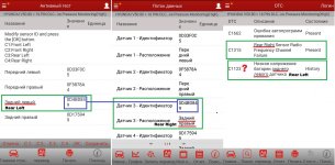

Здравствуйте, пользуюсь сканером ThinkDiag 4.0 и обнаружил проблему неправильный перевод функции ТПМС. Hyundai Accent RB 2014-2016.
Обнаружил при анализе.
Вначале возникли ошибки:
C1315 Rear Right Sensor Radio
C1123 Low battery voltage of the rear left sensor
Как выяснил проблема в заднем правом колесе, а ошибки ссылаются на датчик в заднем левом.
При программировании датчиков неверная последовательность записи
Неправильно:
С1: Front Left
С2: Front Right
С3: Rear Left
С4: Rear Right
Передний левый
Передний правый
Задний левый
Задний правый
Правильно:
С1: Front Left
С2: Front Right
С3: Rear Right
С4: Rear Left
Передний левый
Передний правый
Задний правый
Задний левый
Я попытался загрузить версию ниже, и возникла та же проблема.
