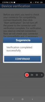

Flashee mi BT200pro, actualizó todos los paquetes perfectamente pero cuando intento escanear no ingresa a los módulos de la ECU. Qué puede ser?
PAG ya probé con otro equipo y es igual. Cuando realicé el flasheo todo se cargó exactamente igual al instructivo y no generó ningún errorElimina todo, borra el caché y vuelve a instalar.

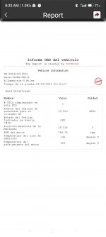

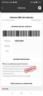

Aquí el error. Cabe destacar que el LED del conector indica la comunicaciónDescribí los pasos anteriores, una cosa que puedo recomendar es reemplazar el dispositivo Android por otro e intentarlo nuevamente. No me refiero a recomendaciones exactas porque no está claro qué es exactamente lo que no funciona para ti.

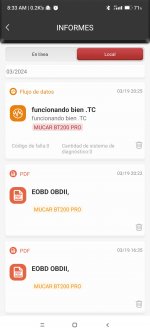

Realicé escaneo en otro vehículo y si leyó la ECU. La falla se esta presentando con una Jeep cherokee xj 98. Realicé escaneo con otro modelo de escáner y si lo registró. Entonces me atrevo a confirmar que es el dispositivo bt200 que no soporta esta marcaElimina todo, borra el caché y vuelve a instalar.
Mucar o diagzone? Utilicé el mismo mucar bt200pro con el software mucar y comunicó perfectamenteMukar no funciona correctamente con coches antiguos como el 95-98
