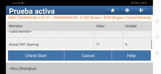

He vuelto a encontrar otra falla mas en la app,
Esta vez se trata del accionamiento de la VNT del turbo.
Para accionar necesitamos visualizar en pantalla la apertura real y comparar con el objetivo, la diferencia no deberia superar el 5% entre estos dos.
Pero para la sorpresa de todos, el parametro objetivo no se puede visualizar.
No se puede hacer un diagnóstico certero usando Diagzone.
Espero lo reparen, y puedan reparar todos los errores.
