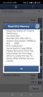

Как сказал раньше, всё работает отлично с TD2 на Polo 6n2 2000'
    473,1 КБ · Просмотры: 19
    462,3 КБ · Просмотры: 19

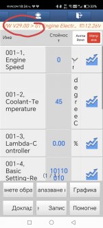

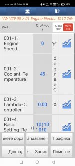

Версия последняя 29.00
    331,4 КБ · Просмотры: 3
